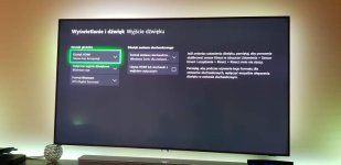

A czy Xbox w ustawieniach dźwięku ma opcję podobne jak PS4 ? Czyli wyjście dźwięku PCM , Dolby lub DTS ? W moim przypadku gdy odpalam Netflix z aplikacji na konsoli to przy ustawieniu wyjścia dźwięku na PCM, Netflix odpala jedynie ścieżki dźwiękowe bez 5.1 dopiero gdy wybiorę w ustawieniach wyjścia dźwięku DTS to podczas odtwarzania filmu mam możliwość dokonania wyboru pomiędzy 2.0 a 5.1. a gdy w ustawieniach wyjścia dźwięku wybieram Dolny a następnie ścieżkę dźwiękową 5.1 to zaczynają się trzaski w prawym tylnim. Masz tak samo ?

Nie znam się nie wiem czy po optyki też jest 5.1 :( ja na x box mam takie ustawienia.

U mnie z x box na DTS i Dolby Digital
na Netflix po ustawieniu 5.1 gra normalnie bez problemu z prawym tylnym całe szczęście

W moim przypadku gdy na konsoli na wyjściu dźwięku mam dolby digital to są trzaski przy dźwięku 5.1 z Netflix jak i przy dźwięku który jest podczas wyświetlania menu konsoli więc zapewne w grach też występują te trzaski a gdy mam DTS i ścieżkę 5.1 to jest wszystko ok.
Ale nie po to kupiłem telewizor z wgraną aplikacja Netflix by oglądać Netflixa z konsoli więc ustawienie DTS na wyjściu nie rozwiąże mi problemu. Najwyraźniej jest konflikt lub usterka dekodera Dolby Digital.
