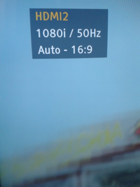

Hej, mam pytanie dotyczące tego TV.
Po włączeniu TV i dekodera z NC+ wyświetla mi się informacja 1080i 50 Hz i właśnie to 50 Hz mnie martwi, przecież ten TV jest 100 Hz, w ustawieniach nic nie znalazłem, bo może to jest informacja jaką TV dostaje od dekodera, jak to jest?

navwiedzony
Witam.
Jakiś rok temu dzięki lekturze forum i pomocy doświadczonej braci zakupiłem ten telewizor (w wersji 42").
Ogólnie jestem zadowolony choć np. bardzo mnie wkurzają mega refleksy świetlne na wybitnie błyszczącej matrycy. Do wielkich minusów zaliczam również kiepściutki dźwięk, ale przed tym akurat ostrzegano. Przechodząc jednak do sedna sprawy - tylko nie bijcie bo jestem totalnym laikiem w temacie - telewizora używam praktycznie tylko i wyłącznie go grania na PS3, no i wiadomo w tym przypadku obraz jest w 60 Hz. Ale ostatnio pożyczyłem na trochę telewizor tacie, któremu padł starszy Philips i zauważyłem, że przy oglądaniu programów z dekodera HD Cyfrowego Polsatu obraz wyświetlany jest tylko w 50 Hz. Tak ma być czy coś jest nie halo?
Pytanie nr 2. Udało mi się dorwać dla taty Tośkę 40L7335DG (oczywiście wybór dokonany również dzięki Wam). Tak się zastanawiam co będzie lepsze do konsoli, mój Panas czy ona, bo w razie czego mogę ją zostawić sobie, a ojczulkowi dać Panasa.
Pozdrawiam.
Mylisz pojecie odświeżania telewizora z częstotliwością prądu.
Do konsoli lepiej powinna zagrać Toshiba - różnice nie będą duże.
