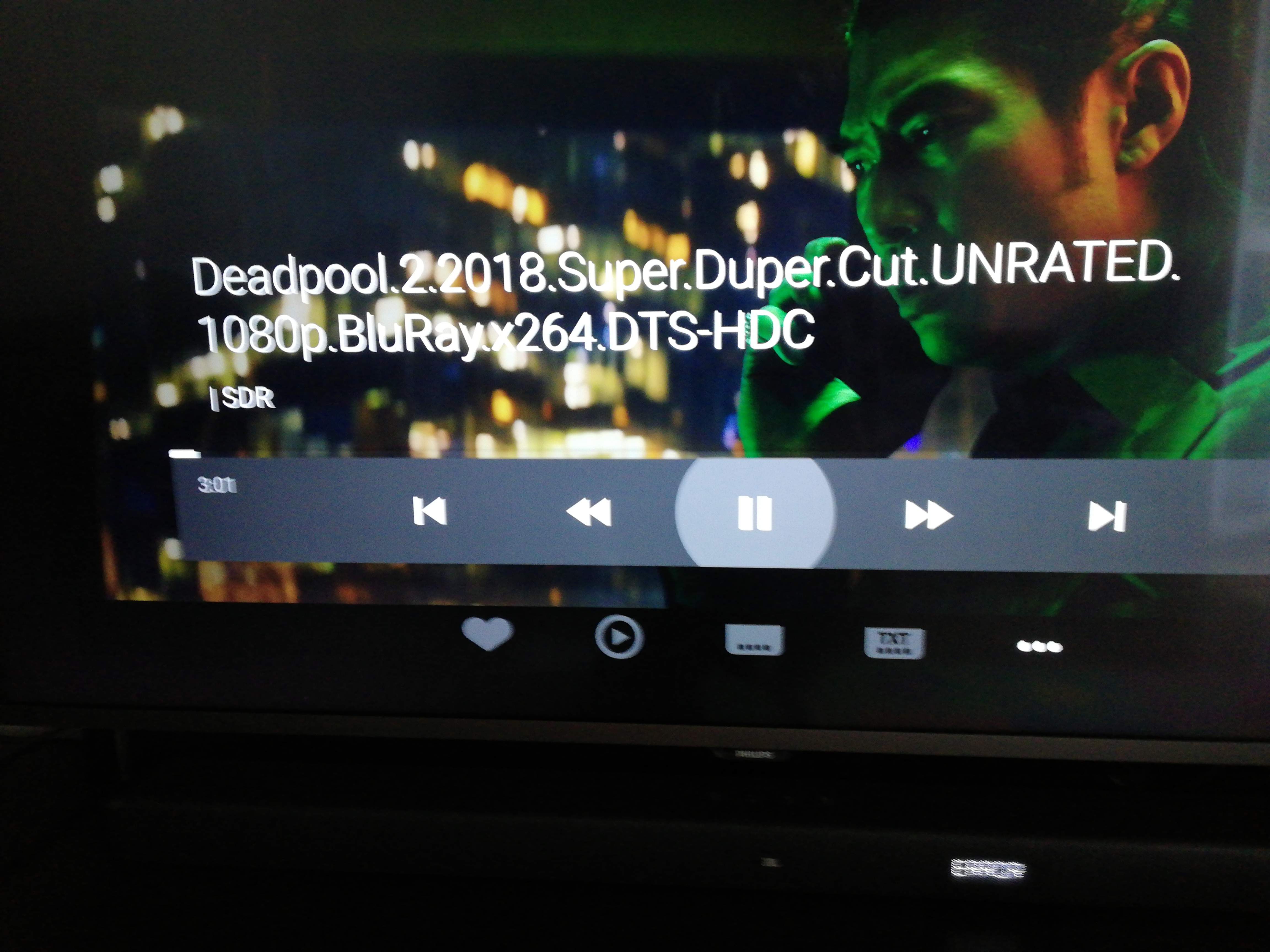

To ja mam inne pytanie. mam JBL 3.1 i mam problem z dts. W ogole ten sprzęt nie obsługuje dts? Myślałem, że dzwiek będzie na filmie z DTS, ale wyskakuje Error na wysietlaczu i cisza. Dziwne to dla mnie, bo Tv odtwarza a Soundbar milczy.
pieniążek1
Powinien wyświetlać i zdekodowac na PCM.cos jest nie halo.nie obsługuje DTS.moj wszystkie inne kodeki dźwięku poza DD przetwarza na. PCM.
ulek1985
W załączeniu przesyłam zdjęcie. Teraz się gimnastykę, bo połowa moich filmów +20Gb nie działa. Stary najtanszy soundbar samsunga odtwarzał wszystko. JBL bar 3.1 nie odtwarza dzwieku. Łącze go poprzez HDM Arc z Tv. Nie wiem teraz czy coś mu dolega i składać reklamację.
    728,7 KB · Wyś: 76
pieniążek1
Wydaje mi się ze w ustawieniach tv musisz coś zmienić.
