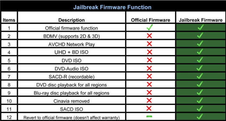

Jest kilka powodów wymiany. Jednym z nich jest to, że wraz ze sprzedażą Zidoo, które nie do końca spełnia moje oczekiwania, sprzedałem od ręki odtwarzacz BD CA 751BD. Jak wiadomo, odtwarzacze BD CA były klonami Oppo , co już gwarantowało jakość i klasę urządzeń. Teraz, zamiast dwóch urządzeń będzie jedno, ale o znacznie większych możliwościach. Oczywiście Oppo, które do mnie „idzie”, to z tego co wiem, to nie standardowe urządzenie, lecz już mod. A co on wnosi? Tabela poniżej.
Jedną z istotnych funkcji dla mnie jest możliwość odtwarzania kopii filmów, jako klasycznej struktury płyty (folder z pod folderami), z zewnętrznego dysku przez USB. Czego np. Zidoo, zresztą nie tylko on, nie potrafi. Owszem, jest na to sposób, ale nie chce mi się „babrać” z 14oma TB danych. Myślę, że tyle wystarczy, bo nie chcę robić off-topic’a, gdyż to nie temat o Oppo. :wink:

Jak nadmieniłem wcześniej, w przypadku mojego Zidoo Z9X, miałem problem z odtworzeniem kopii zapisanych jako klasyczne struktury płyt w postaci folderu wraz z pod folderami. Owszem, jeżeli po wskazaniu folderu, z menu Zidoo wybrałem „Odtwórz film główny”, to nie było problemu. Prawie. Natomiast po wybraniu „Odtwórz film z menu”, była próba odtworzenia z folderu, po czym urządzenie wracało do menu. Z kolei „prawie” odnosi się do płyt BD Audio. Tutaj z kolei po wskazaniu odtworzenia przez „Odtwórz film główny” zawartość się otwierała, ale był to tylko statyczny obraz menu, z odtwarzanym dźwiękiem, lecz bez możliwości wyboru jakiejkolwiek opcji z menu, A to dlatego, że samego menu po prostu nie było. Nie wiem, dlaczego to wszystko tak działało. Czy była w tym moja wina, czy nie. Po prostu nie wiem i nie dociekałem wiedząc, że i tak będzie Oppo. Zresztą, były i inne powody sprzedaży Zidoo. Ale to już historia.
Wszystko powyższe nie dotyczy kopii zapisanych jako obrazy ISO. W tym przypadku, nie było żadnych problemów. O pojedynczych plikach nie wspomnę.
A przy okazji. Mam 16 dysków 2,5” USB3 o różnej pojemności i od różnych producentów, w większości 2TB. I tu było dopiero ciekawie. Jak pisałem wcześniej, mam Oppo 203. Zdumiało mnie to, że Oppo nie był w stanie odtworzyć, nawet „zobaczyć” dwóch dysków. Konkretnie były to Toshiby Canvio Advance z którymi PCet, czy Zidoo, nie miały problemu. I czym to wytłumaczyć? Żadne kasowanie i formatowanie niczego nie zmieniło. Byłem zmuszony do zakupu dwóch innych dysków – padło na ADATA HV300, na które zrzuciłem zawartość z obu Toshib. I co się okazało? Oppo nie miał już problemów z ich obsługą. W między czasie, poprosiłem jednego z naszych forumowych Kolegów o sprawdzenie takich dysków (2,5”) na swoim Zidoo Z9X. Nie wiem, czy odpowie mi, czy też sam napisze na forum.
A co do Oppo, to jest on klasą sam dla siebie. Oczywiście po pełnym modzie - funkcjonalność, a nie w wersji fabrycznej.
