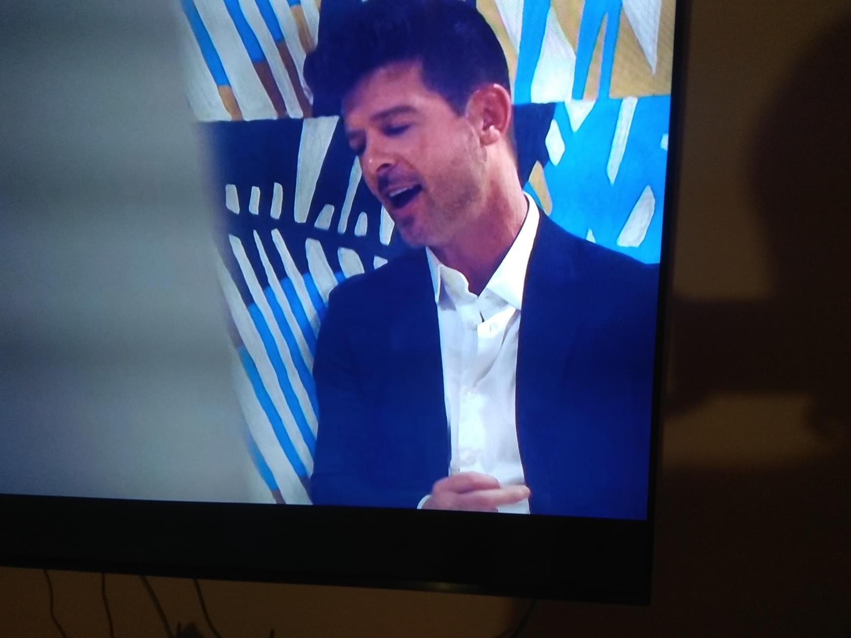

mam jakieś zacinki przy szybszych ruchach kamer? ktoś pomoże? czego to może być wina? złe podłączenie przez kabel HDMI? może wina telewizora?

odłączyłem kabel HDMI, który szedł od odbiornika Vectry do One Connect'a, czyli to na pewno nie problem kabla, ale to samo jest na filmach Youtube, strasznie klatkuje, jak jedzie samochód to jakbym grał w jakąś grę na Pegasusie i to nie na jakimś jednym filmie, tylko na wszystkich, w telewizji naziemnej to samo jak szybciej kamera na coś innego przechodzi to jest takie "klatkowanie"

Jak na wszystkim masz problem to może przywróć tv do ustawień fabrycznych, może przypadkiem coś namieszałeś w ustawieniach.

upłynniacze mają wpływ na płynność ruchu, Ty masz problem z kolorami, te treści są hdr czy bez i czy napewno są wysokiej rozdzielczości?.
Sprawdź tryb obrazu, paletę kolorów wewntualnie gamę.

Te treści akurat były bez HDR. Tryb mam ustawiony na standardowy. Jakość oczywiście była dobra czy to 4k czy Full HD. Takie samo zjawisko nieraz również widzę na filmach czy teledyskach z CP :)

A spróbuj ustawić na tryb film lub temperaturę barw na ciepły2. Na standard tv ma tendencję do zbytniego wpadania w niebieski odcień. Ja mam ciepły2 i nie mam takich rzeczy. To kwestia ustawienia
