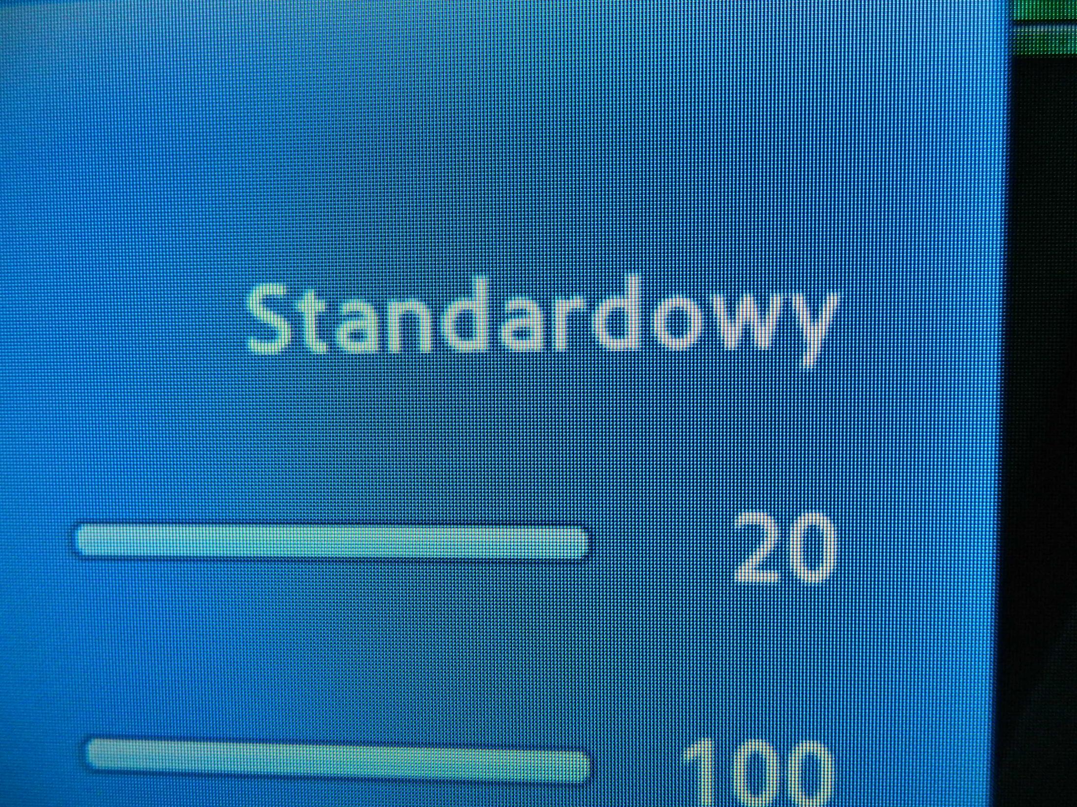

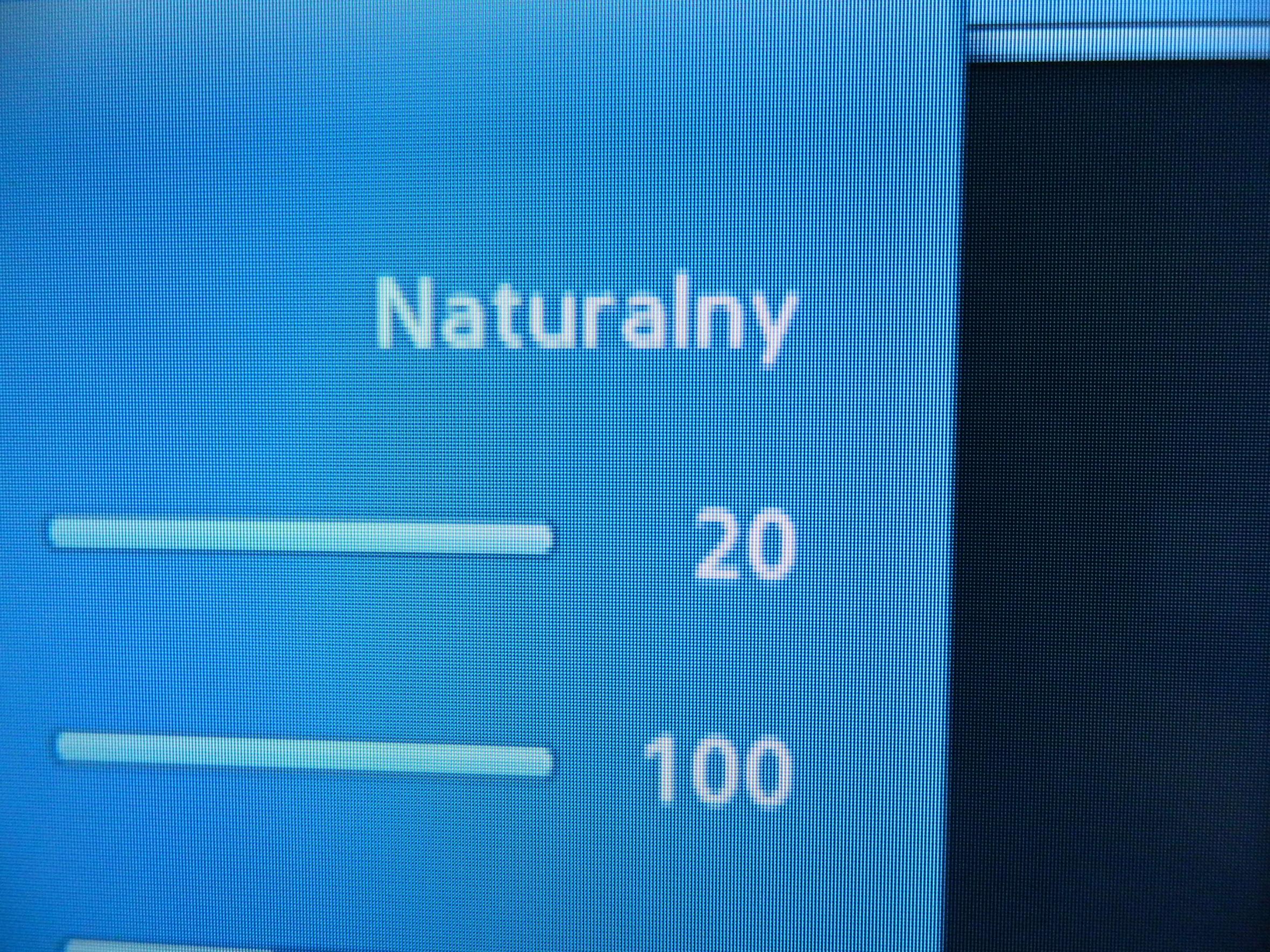

Na niektórych TV jest tak że mimo tego że włączysz 3D wcale się owo 3D nie załącza. Dlatego chciałem żebyś sprawdził w okularach
tdx
tak to wygląda 46D6510 vs 46D7000 <- oglądnij sobie

tdx
Na tym prawym wygląda tak jakby nie był włączony tryb 3D. Obraz przypomina normalne 2D, nie widać przesunięcia (nałożenia się dwóch obrazów). Skąd taka różnica? Czy po założeniu okularów głębie (efekty trójwymiarowości są podobne) ?
tdx
włącz 3D ale głębie ustaw na 0 wtedy zobaczysz że obraz w 3D ma mniejszą rozdzielczość. Na D7000 mimo włączonego trybu 3D menu ekranowe się nie rozjeżdża

Lalek40
Chodziło mi o to czy porównania dokonałeś przy jednakowych warunkach tzn głębia 3D ustawiona była w obu przypadkach na taką samą wartość? Jak u siebie zjadę głębią na 1 (bo 0 nie mogę ustawić) to menu jest ostre jak brzytwa i ma taką samą rozdzielczość jak w 2D :D. Co do samego obrazu w tle (filmu FullHD) to trudno na oko powiedzieć czy ma mniejszą rozdzielczość w 3D niż w 2D bo głębią nie mogę zjechać do 0 zatem obraz jest lekko nieostry (patrząć na 3D bez okularów). Ewidentnie rozmycie menu idzie w parze z rozmyciem filmu 3D (ustawioną głębią 3D).
