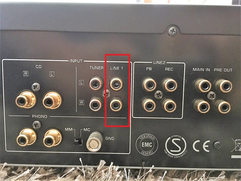

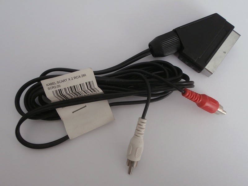

Potrzebuje pomocy. Podłączyłem TV do wzmacniacza kablem EURO - 2x RCA i nie mogę uzyskać dzwieku na kolumnach. Coś trzeba ustawić/przestawić ?
2 x RCA do TV? Nie wypuścisz w ten sposób dźwięku. Nie masz RCA in we wzmacniaczu? Najlepiej byłoby to podłączyć przez gniazdo słuchawkowe w TV i RCA in we wzmacniaczu.
adudu
EURO podłączyłem do TV a 2xRCA do wzmacniacza i brak dźwięku :/
Guzioo_PL
No i z tego co widzę tak powinno być. Tylko musisz użyć innego kabla. TV nie wypuści poprzez Euro sygnału audio. Idź na spacer do jakiegoś marketu (nawet w Carrefour lub Tesco kupisz) i kup kable 2xRCA - Jack 3,5mm. RCA do wzmacniacza, a Jack do wyjścia słuchawkowego z boku TV. Później tylko zmiana źródła na wzmacniaczu i będzie ok.
Guzioo_PL
I widzisz teraz efekt. W starych TV można było używać tego połączenia, jednak od kilku dobrych lat wyjście dźwięku SCART jest zablokowane.
tomeko12
Otwórz wtyk SCART i sprawdź, gdzie masz RCA przylutowane. Powinno być do pinów 1 i 3. Jak masz do 2 i 6, to pozostaje lutownica, albo znalezienie kabla który używa piny 1 i 3.
Chociaż faktycznie, może być odłączone.
Jeżeli zależy Ci na jakości dźwięku, to możesz poszukać jakiś konwerter DAC z S/PDIF na analog.
