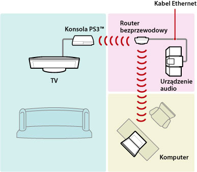

Chyba nie do końca poprawnie się wysłowiłem. Modem wi-fi z ethernetem daje mi sygnał od dostarczyciela kablówki więc nie bardzo mam na nim jak zbudować sieć domową (chyba) bez pomocy routera. Chyba , że zakombinuję coś takiego:
http://www.benchmark.pl/uploads/backend_img/a/fotki_recenzje/4124_DLNA/dlna.jpg
... a tam gdzie na rysunku "kabel ethernet" będzie wyprowadzenie z modemu ethernetem do gniazda ethernet w Onkyo(na rys. "urządzenie audio"). Dobrze kombinuję ? Tylko czy w tym układzie nie będzie zakłócał mi w działaniu ten modem kablowy ?
