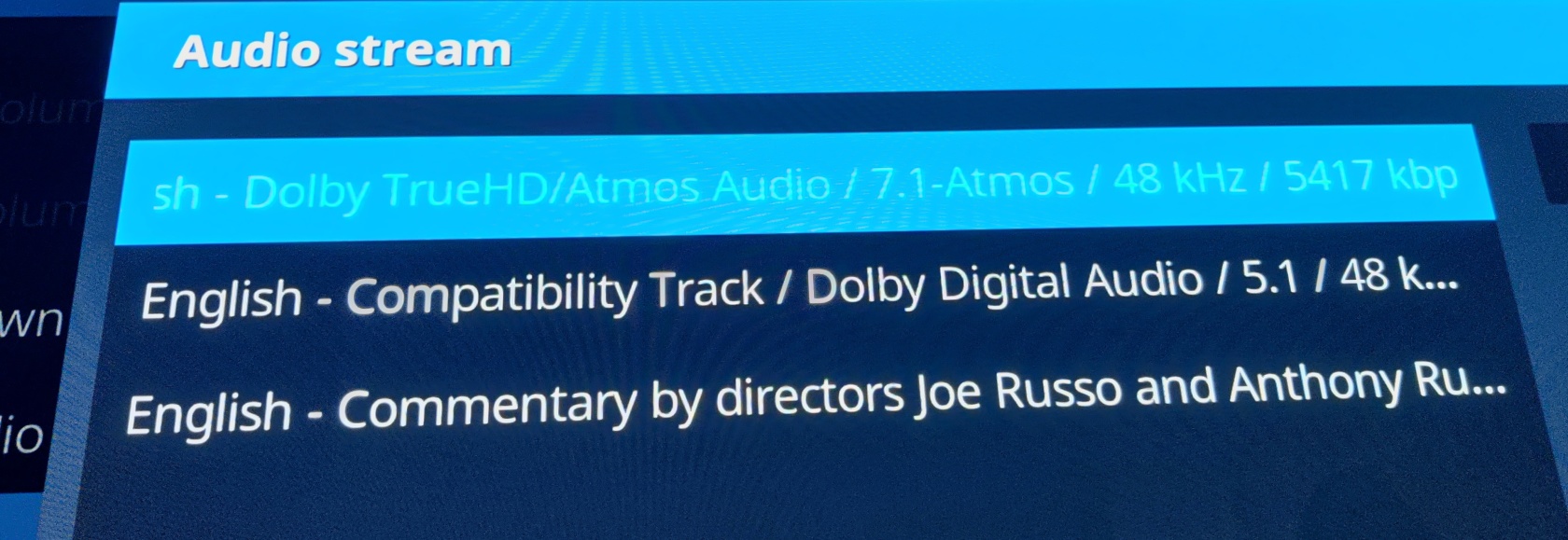

Kodi plus wtyczka Netflix i cyk jest atmos
Tv "stary" Samsung KS 7000 bo 2016 więc szans na aktualizację brak NVIDIA też do mojego shelda z 2017 nie będzie "inwestować"��.
Chyba że o czymś nie wiem.

Tylko to jest dolby Digital plus/dolby atmos (E-AC-3). Czyli dźwięk trochę lepszy niż dolby Digital. Nie masz pełnoprawnego atmos, który i tak w kodi przy shield pokazuje tak. Obecnie nie da się mieć w pełni atmos bez odpowiedniego urządzenie. Rządne wtyczki ci tego nie zrobią. Tak samo jest dolby vision.
Zresztą to słychać wystarczy na shieldzie odtworzyć coś na tru hd/atmos a pozniej ten niby atmos/d +.
Nie wiem jak to wszystko działa na shield tv z 2019. Tyle że mając xbox one x mam w pełni dolby vision i Atmos, a na starym shieldzie resztę.
