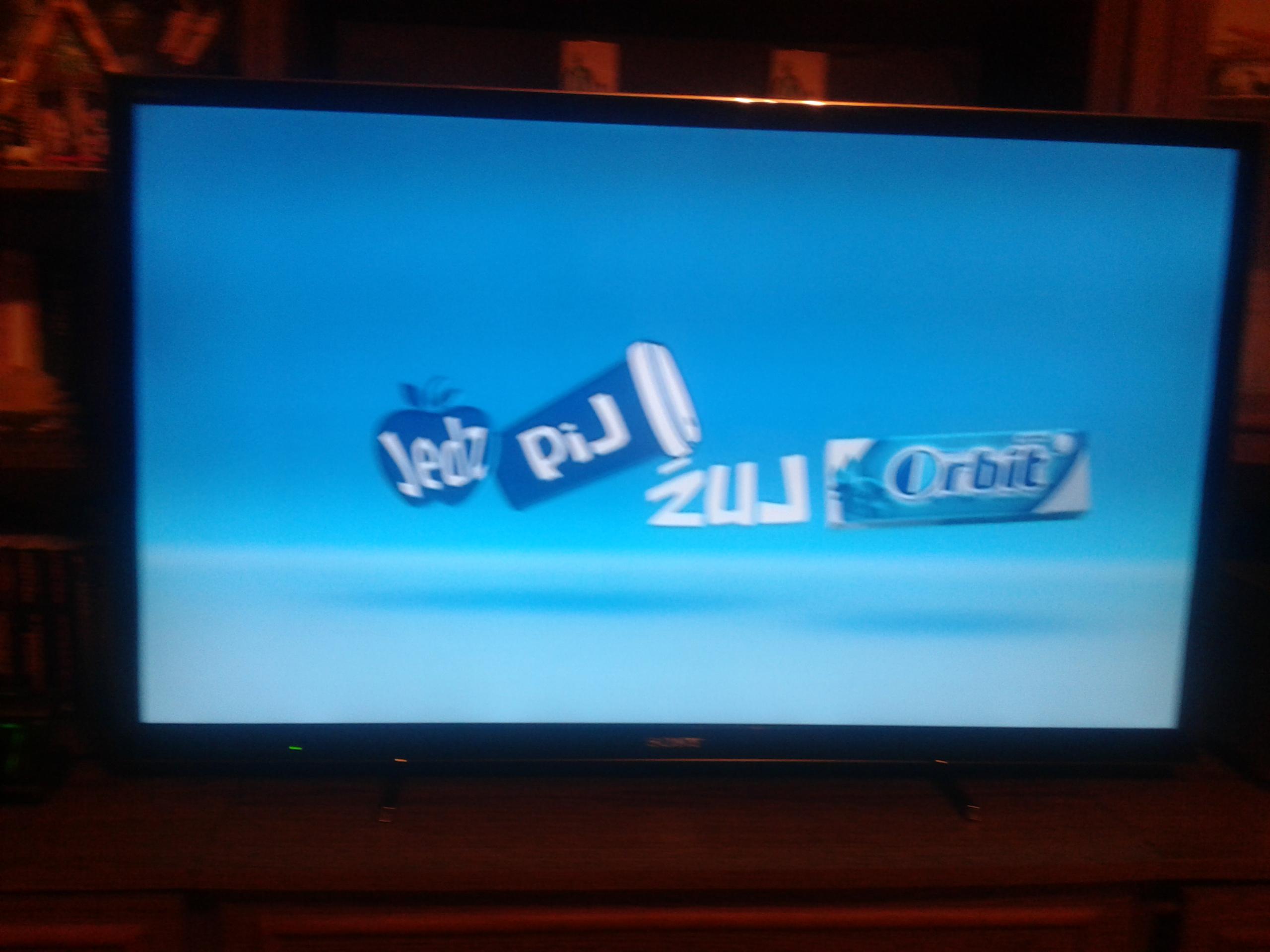

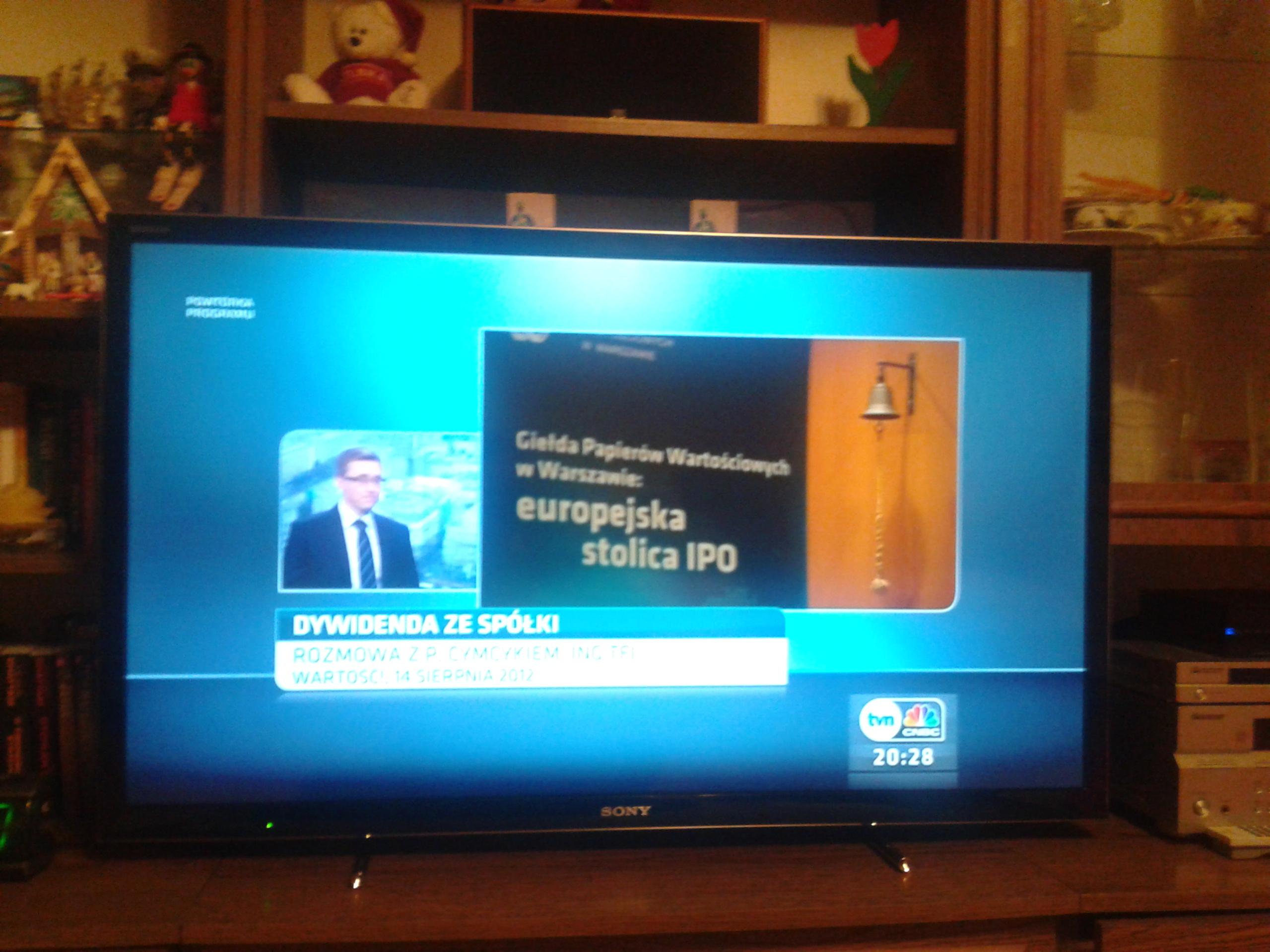

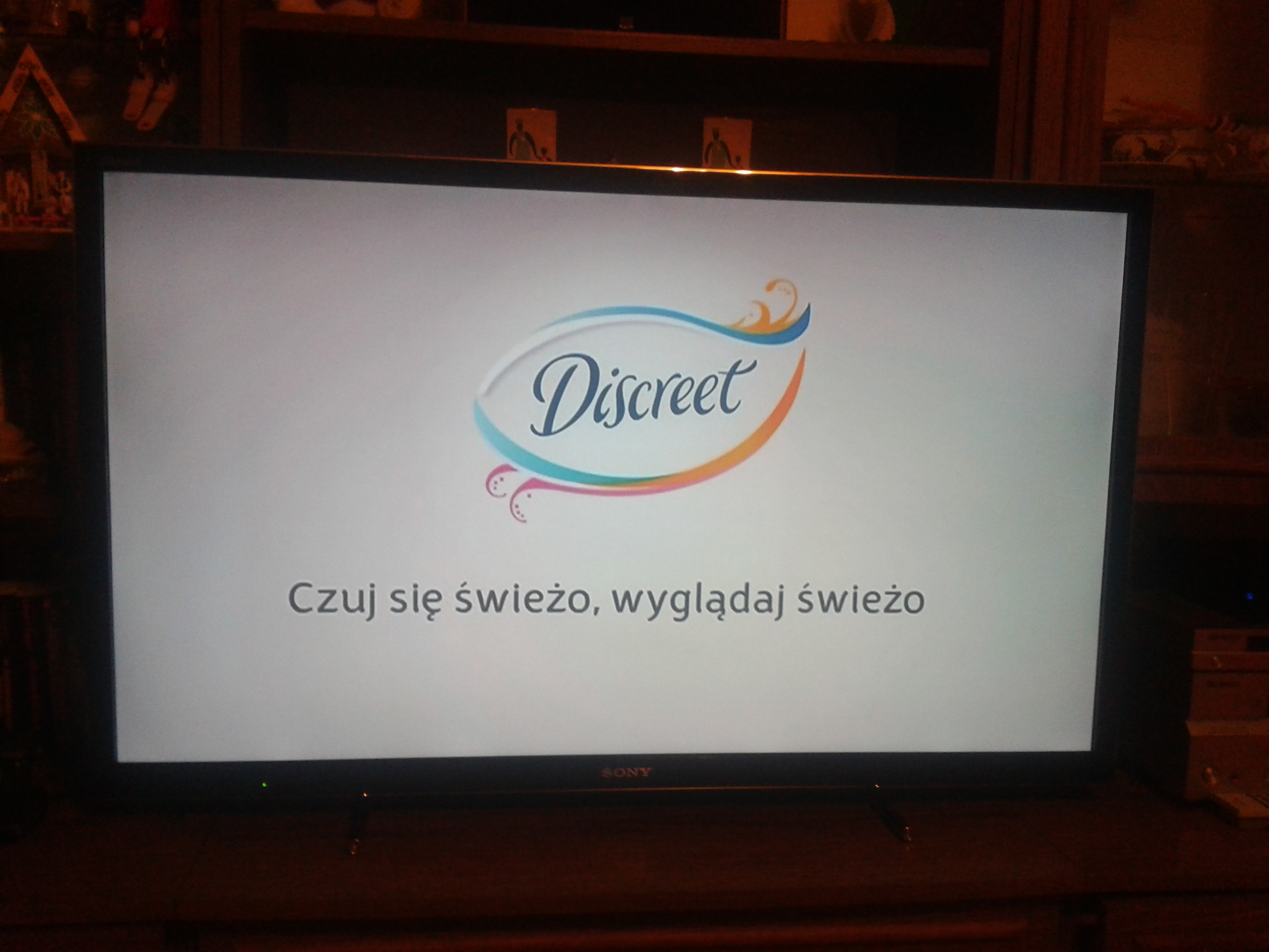

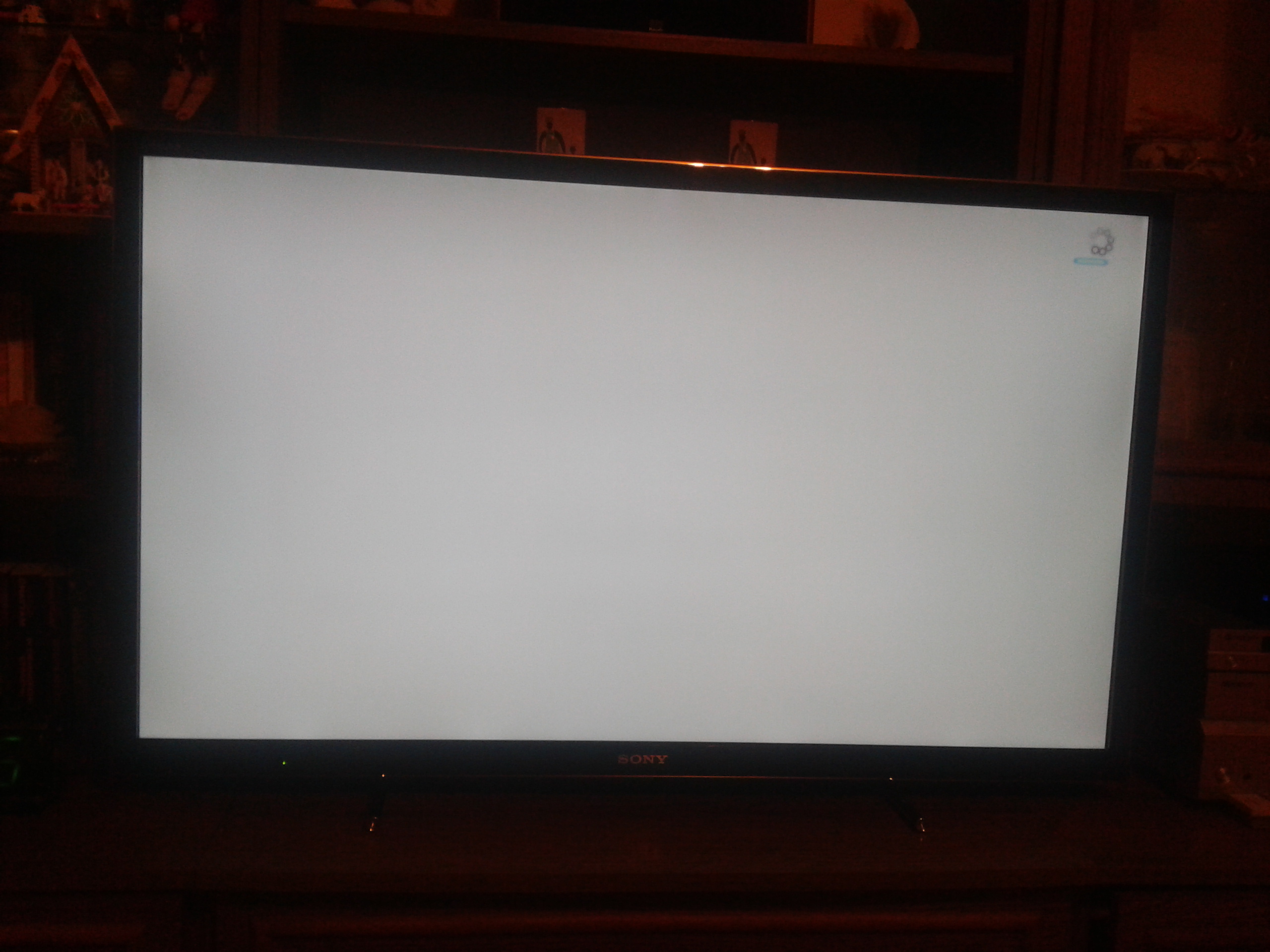

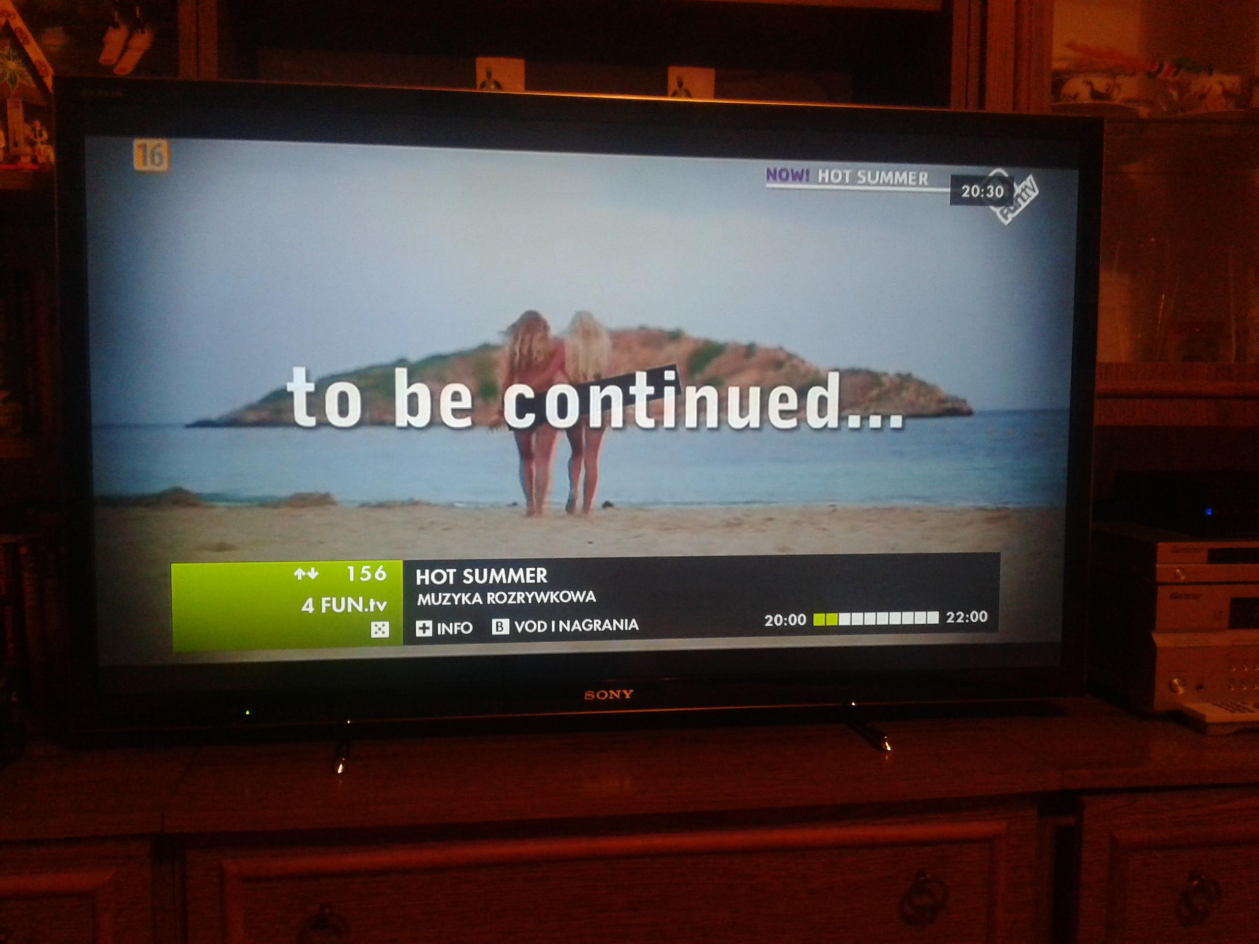

Mam Sony 46hx750 i mam pewien problem. Przy jasnych scenach (np turkus, błękit) na ekranie widać że podświetlanie krawędziowe jest za mocne. Tak jakby te diody dawały za mocne światło i widać takie odblaski (może dziwne wytłumaczenie ale jak w nocy z latarni morskiej - taki słup światła), a na białym są cienie po rogach i krawędziach. To normalne w LED (w laptopie też tak mam) czy da się do jakoś zniwelować ? Może podświetlanie lub nasycenie jest za mocne, lub czystość bieli (mam na dużą bo nie lubie takie ecru) lub automatyczne ograniczenie światła trzeba przestawić. Czujnik światła mam wyłączony. Da sie coś z tym zrobić ?

Oto fotki:

eM!
Jak dla mnie wygląda to trochę zbyt mocno w porównaniu ze standardowymi wadami w LEDach. Zadzwoń jeszcze raz do tego gościa i prześlij najlepiej mu te zdjęcia. Wg mnie jest to zbyt mocne skręcenie obudowy o czym wcześniej już wspomniano, choć nie jestem serwisantem ;).
