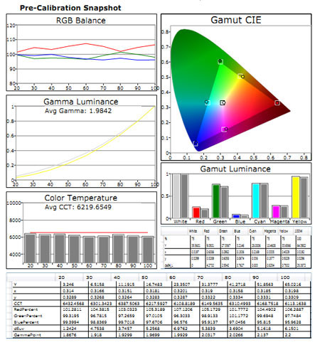

Obraz pn51e6500 przed kalibracją:

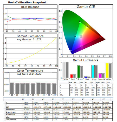

Obraz pn51e6500 o kalibracji:
