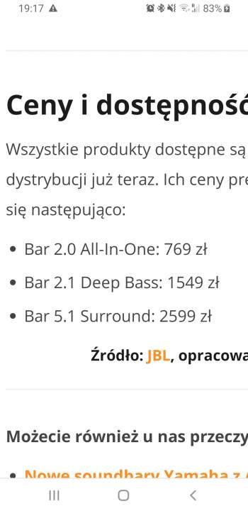

szybal
Tak już są w dobrych cenach.
    27 KB · Wyś: 71
