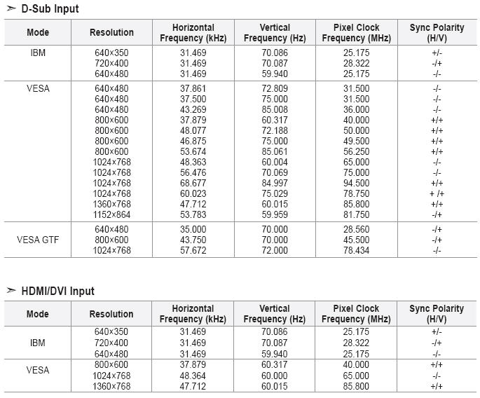

gajo333 napisał:
wiesz JRD sciagnałem sobie instrukcie obsługi tego TV i producent podaje ze przez D-sub Input Mode VESA sa mozliwe opcje 640x480, 800x600, 1024x768, 1152x864, 1280x960, 1280x1024, 1600x1200 (niewiem jakim cudem te 1200) i 1920x1080. Wiec to chyba powinno śmigac na takim kabelku ?
o jakim modelu mowisz ?
W mojej instrukcji jest cos takiego :
    74 KB · Wyś: 67
gajo333
Mówie o modelu Samsung LE46M87B D FULL HD
A jakiej masz wielkości panel lcd? Jak wygladają gry w rozdz 1360x768. Czy wyglada to syper, czy tak średnio ?
jrd
-Ja mam 37 ' R
- nie wiem bo to rozdzielczosc dla DVi/hdmi a ja uzywam VGA tej rozdzielczosci o ktorej pisalem i jakosc obrazu jest b. dobra , zamowilem juz kabel hdmi wiec za pare dni bede testował z karta graficzna hdtv oczywiscie, wczesniej mialem grafe radeona x550 to jakosc tez bez zarzutu na 5 m kablu VGA
Zauwazylem ze na trybie PC w tv mozna sobie wlaczyc PIP i jednoczesnie grac i ogladac jakis program w malym okienku u rogu , ale czy da sie włączyc dzwiek z tego programu TV ? BO jest tylko obraz ...
gajo333
jrd napisał:
-Ja mam 37 ' R
Hmmmm dziwne troche. W pliku co mi podesłałeś masz przecież napisane że przez D-Sub Input mozesz uzyskać rozdz 1366x768. Nie potrzebny jest kabel DVI. Wiec dlaczego otrzymujesz tylko 1024x768 ?
Przecież DSUB pomedzy PC a monitorem komp przesyła rozdzielczości 1600x1200 i wyższe. Musisz wg mnie ustawić TV jako monitor główny i wtedy otrzymasz przez Dsub 1366x768. Daj znać czy sie nie myle
jrd
ale ja ustawiam monitory jako klon czyli maja takie same rozdzielczosci ,bede musials ie z tym pobawic bo nie wiem czmeu ale TV wykrywa mi jako CRT a nie jako TV
