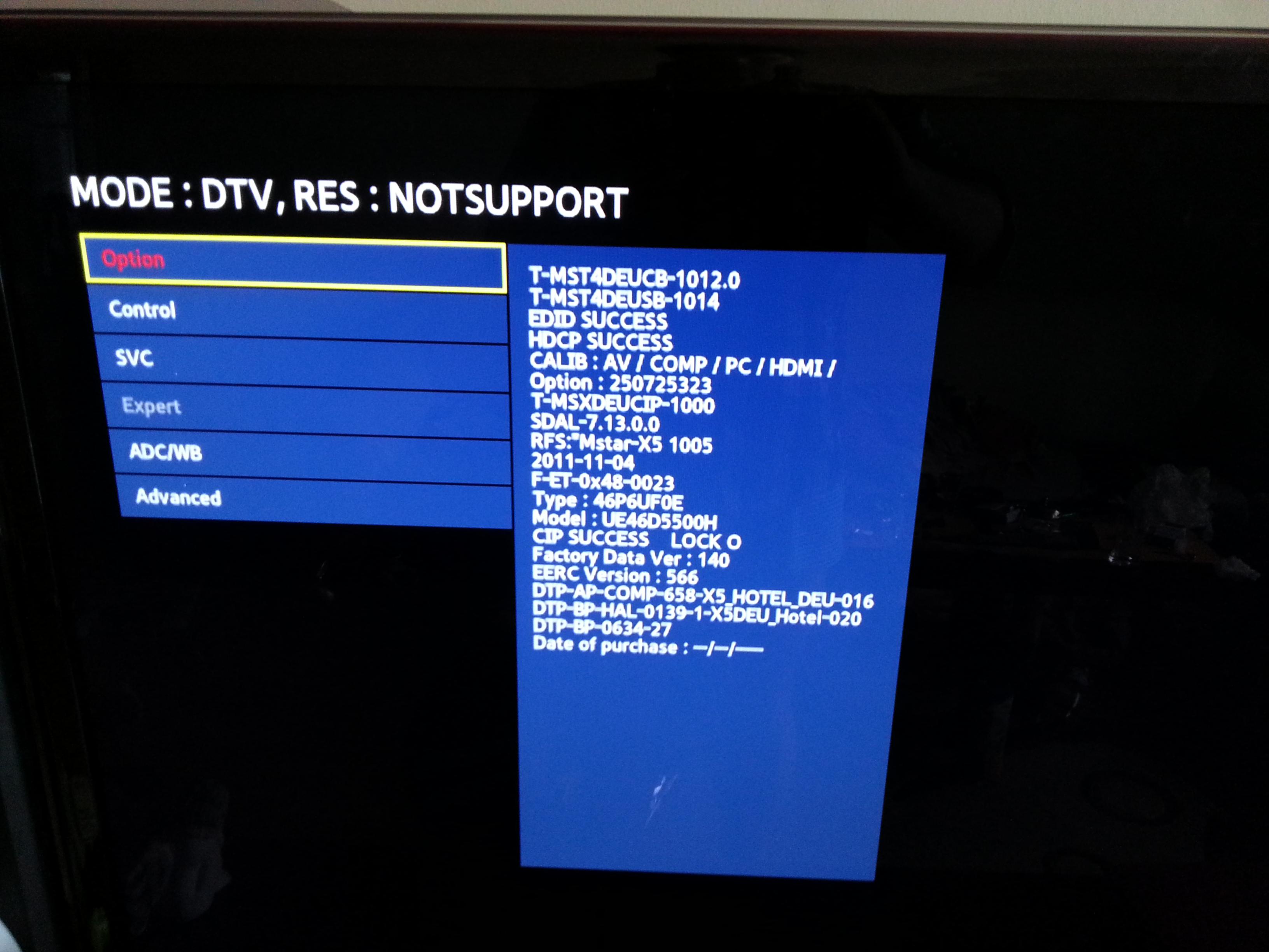

A wiec ten telewizor to jakaś wersja hospitality. W menu serwisowym pisze U46D5500H czy można go jakoś ustawić na normalną wersję?
pawka26
A w jaki sposób można to wyłączyć bo nigdzie tej opcji nie ma? w menu serwisowym mozna tylko wybrac albo standalone albo interactive

tdx
Zrób zdjęcie bo u mnie wygląda to tak:
pawka26
Sa tam tylko opcje standalone i interactive. Na pudełku pisze Samsung hospitality led tv. W menu serwisowym nie jest UD5500 tylko UD5500H wydaje mi sie ze firmware jest jakis inny niz w normalnej dystrybucji

tdx
Spróbuj zmienić model na UD5500 ale wcześniej napisz co ten tryb u ciebie robi... Nie możesz zestroić kanałów?
spróbuj gdy TV jest włączony
MUTE-1-1-9-ENTER
