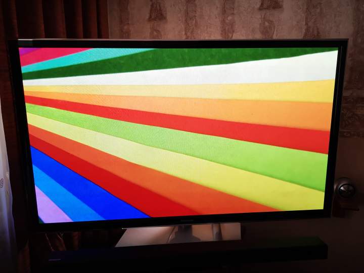

Po przesiadce z Philipsa 42PF9664Hna plazmę musiałem natychmiast coś zastępczego na tylne podświetlenie zastosować.
Zwykła z ciepłym światłem żarówka ledowa 3-4W zaspokoiła mnie na kolejne 7 lat .
    30,1 KB · Wyś: 53
