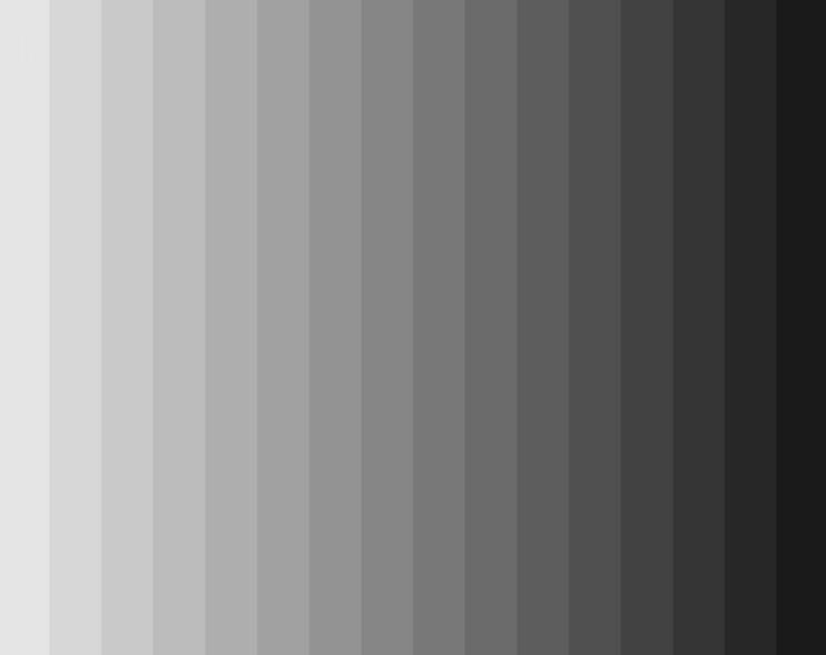

Sprawa jest bardzo prosta. Wystarczy ne wejście, które "zepsułeś" podać sygnał testowy (obraz kontrolny) np. 16 pionowych pasów biały pierwszy i czarny ostatni, a pomiędzy nimi odcienie szarości. Czasami wystarcza obraz z 9 takimi pasami. Wchodzisz ponownie do menu serwisowego i naciskasz kalibrację. Telewizor automatycznie skalibruje wejście, ale pod warunkiem że dobrze zrobiłeś sobie ten "obraz kontrolny".

Nagraj sobie na płytę ten plik z załącznika. Następnie podłącz DVD na złącze, które w Twoim TV obsługuje wejście COMP (bo chyba takie Ci się rozjechało). Na DVD uruchom płytę z obrazkiem tych szarych pasków. Obraz nie może się zmieniać, czyli wyświetlasz go na PAUSE. Robisz kalibrację i alles.
Jeśli nie czujesz sie na siłach to lepiej już nic nie zmieniaj, bo może być znacznie gorzej. pozdrawiam
    7,4 KB · Wyś: 132

Dokładnie tak, czasami wystarczy obraz z 9 paskami. Jeśli po kilku chwilach kalibracja nie "chwyci" pamietaj aby wyjść z menu za pomocą EXIT na pilocie. Inaczej zepsujesz ustawienia do reszty !
