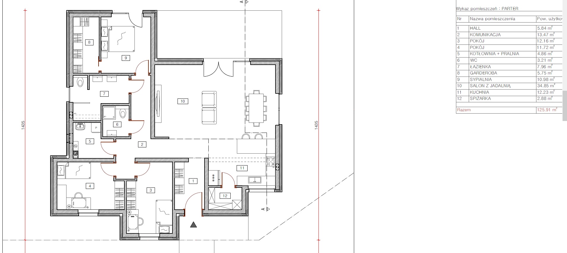

Wrzucę Ci jak mniej więcej mam rozrysowany projekt.
    240,6 KB · Wyś: 45

Już też próbuje coś wymyślić na wiele sposobów - puki co kiepsko mi idzie.
Sufit będzie 15cm opuszczony

z tymi wysokościami to jest tak że patrząc w przekroju
3m strop
2,85 środek wyspy
a nizej dam boki wyspy - minimum do tego żeby zmieścić projektor czyli jakieś 16-17 cm z uchwytem

Chyba za dużo kombinujecie.
Wydając takie pieniądze na dom, to zamiast oszczędzać na TW5350, kupiłbym TW6600 lub Pana AT6000 (oba z LS).
Zamontowałbym go na krótkim uchwycie do stropu, tak że będzie zaraz przy podwieszanym suficie.
Kable będą schowane ... i tyle.
Mam dużo mniejszy salon 5,3 x 4,80 , sufit 2,55.
Ekran jest na krótszej ścianie.
Kanapa i projektor w odległości 3,6m (projektor podwieszony nad kanapą na uchwycie 10cm).
Wygląda to całkiem dobrze.
To normalne że projektory wiszą na suficie.
Każdy zauważa je tylko za pierwszym razem.
Później już nie zwraca się na to uwagi.
