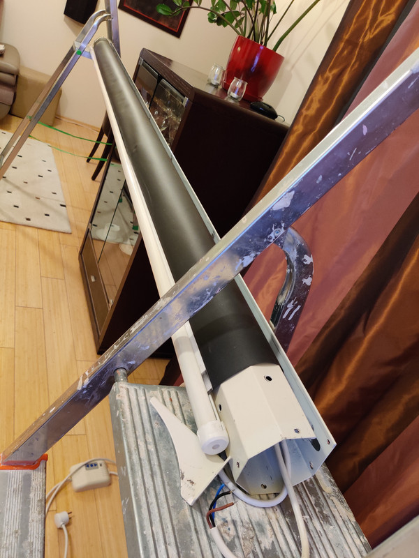

Tak więc ekran wylądował na dwóch drabinach, a salon stał sie punktem "Elite Screen (VINTAGE) serwis"
Swoją drogą, całe to Elite Screen to chińszczyzna na wkręcane śrubki. Przynajmniej sam ekran jest gruby i tylko minimalnie na krawędziach się zawija. Nie ma fal, a przy projekcji nic nie przeszkadza. No może jedno - mógłby być szary .

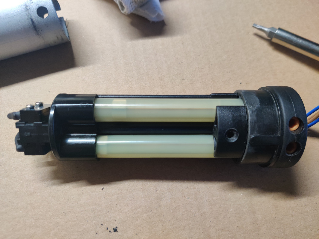

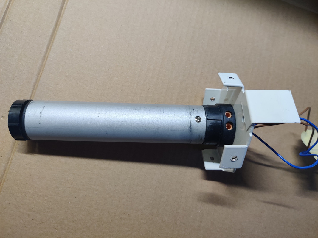

2. A więc, chyba jednak silnik. Może połamały się jakieś chińskie plastikowe zębatki? Silnik do rozbiórki. Musiałem kupić szczypce do zdejmowania pierścieni segera. Już któryś raz mi ich brakowało więc tym razem "Must Have". Kupiłem rozebrałem i...
Zębatki całe (o dziwo nie plastikowe), konkretna twarda stal. Wyciapane smarem, który już się ułożył w strategicznych miejscach, praktycznie nie smarując niczego. (Stąd był zapewne dość głośny dźwięk silnika, nawet gdy działał poprawnie). Po wyjęciu zębatek (znów nie zrobiłem fotki ), w środku czyściutko. Dwa magnesy i w środku stalowa tulejka na ... plastikowym sprzęgle. Jak widać głupi tego nie wymyślił i zabezpieczył silnik przed spaleniem, gdyby z jakiegoś powodu stanął. Można by skleić tulejkę na stałe ze sprzęgłem, ale wtedy mamy ryzyko spalenia silnika, gdy rzeczywiście coś zablokuje jego obroty.
3. Skoro w silniku wszystko wygląda OK, to może z drugiej strony ekranu, gdzie są wyłączniki krańcowe coś może stawiać opór przy obrocie wałka. Rozebrane obejrzane. tu też wszystko gra i nic nie stawia oporu.
4. A zatem powrót do silnika. Najwyraźniej sprzęgło bezpieczeństwa zbyt szybko się załącza. Prawdopodobnie w uzwojeniu (którego już nie wyciągałem) nadpaliło się część włókien i magnes nie był w stanie dociskać sprzęgła i utrzymać obracającej się tulei z wałkiem.

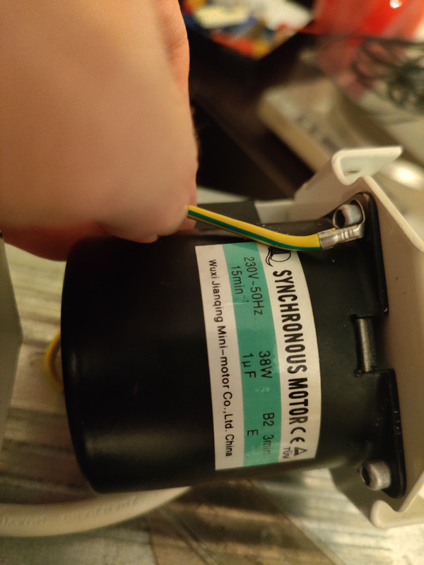

Mój stary silnik miał 35W i 15 obr/min. To najważniejsze parametry.
Z chin można ściągnąć niemal identyczny, ale trzeba czekać 20-40 dni, a to dla mnie za długo .
W Polsce znalazłem jeden sklep i jednego gościa na alledrogo, którzy sprzedają podobne silniki. Być może to nawet ten sam.
Ale żeby nie było za łatwo oczywiście nie było identycznego silnika z identycznym wyjściem na wałku o odpowiedniej mocy. I oczywiscie nie było możliwości jakiejkolwiek zamiany wałaka przekazującego moc.

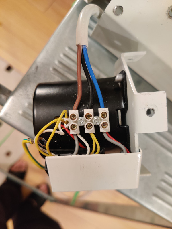

A więc wybrałem słabszą jednostkę 14W i 10 obr/min. Będzie wolniej, ale w rezultacie skoro słabszy silnik to mniejsze obroty powinny to wyrównać.
Silnik dotarł w ciągu dwóch dni. Szybka wymiana i wszystko śmiga jak należy, a jaka cisza.... Chyba 3x ciszej niż było wcześniej. Tylko niestety trwa to 1/3 czasu dłużej, więc jakieś 20 sek. więc dramatu nie ma.
