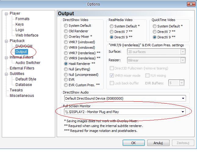

znalazłem chwilę więc wklejam zrzuty jak obiecałem (sorki, że tak późno, ale jak to mówią - lepiej pó.. i takie tam..) ;)
nie wiem jak działa to dla innych kart lub ustawień, używam trybu "dual view" dla karty nvidii - jak dotąd nie znalazłem lepszej metody obsługi filmów na drugim ekranie
    87,7 KB · Wyś: 242
    67,7 KB · Wyś: 234

:) Działa świetnie na jednym jak i drugim odtwarzaczu.Wielki Browar dla Ciebie za screeny,bardzo pomogło..koniec z przesuwaniem i kombinowaniem:eek:k:.Może jeszcze jedno pytanie HD Ready w moim LCD Panasonica ma 1366 x 768 no i teraz zagwozdka??? Mam sporo filmów w rozdziałce 1280x544 w formacie .mkv i te chodzą miodzio i ale mam też kilka w 1280x720 i formacie wmv. i w tych obraz jest widoczny kompie lub laptopie ale na TV juz nie ma jest tylko dzwięk,co to może byc za skucha.
