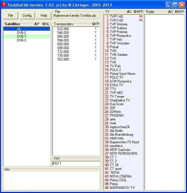

Jacenty68
Ja posiadam 47VL963 i miałem taki sam problem. Rozwiązanie to program TOSHIBA CHANNEL EDITOR.
Instalujesz w komputerze, zgrywasz listę programów z TV na Flasha, edytujesz w komputerze i wgrywasz na nowo do TV. Program i instrukcja na stronie Toshiby.
