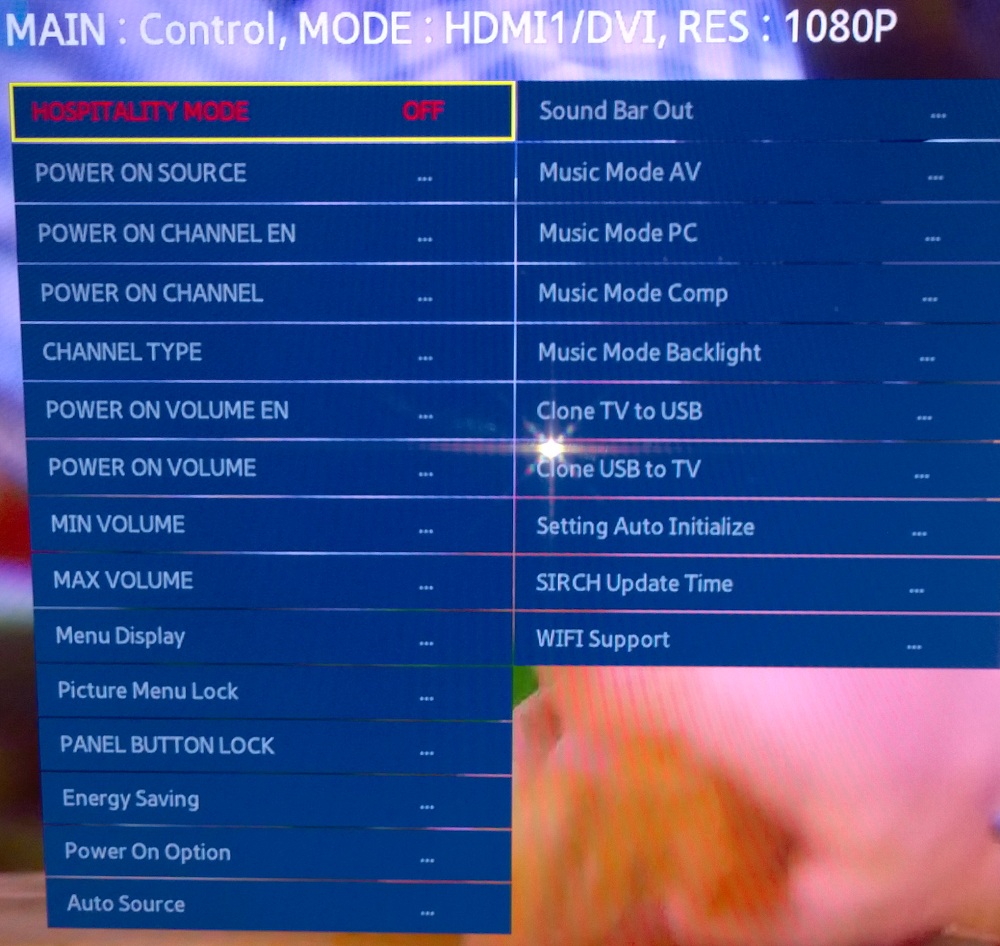

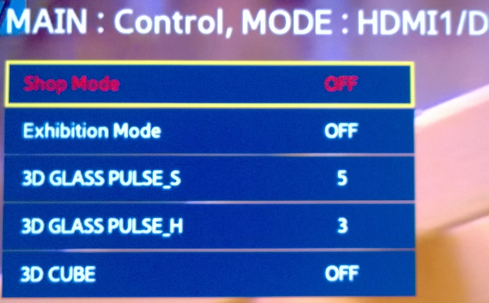

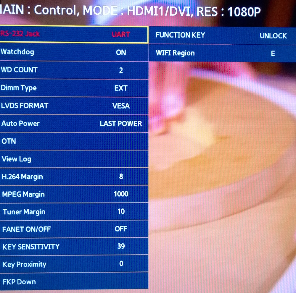

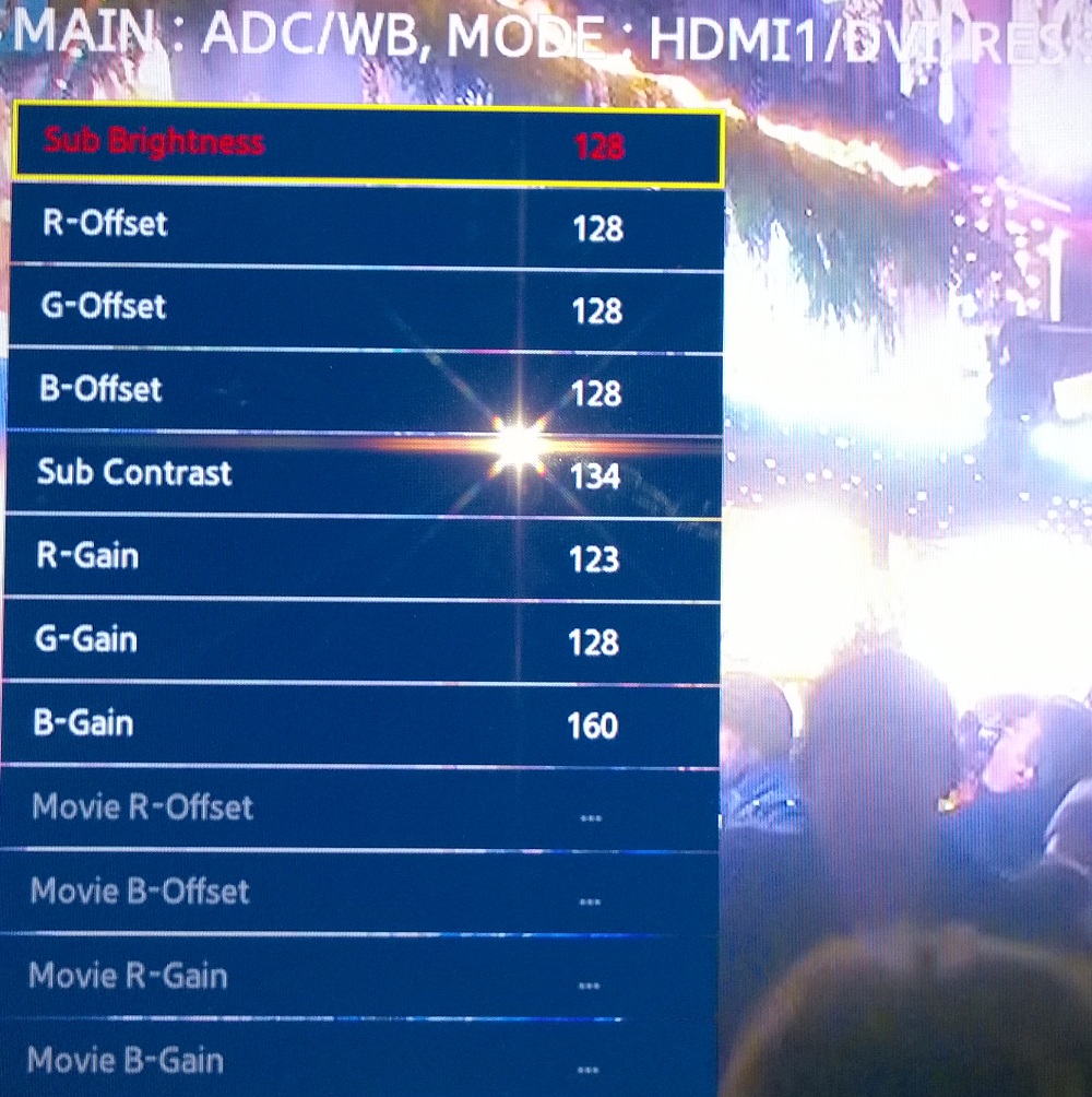

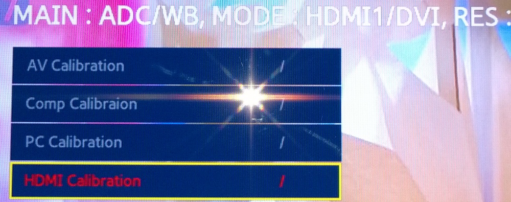

tdx
Zrób zdjęcie menu serwisowego jak wejść masz info w faqu w stopce w zakładkę options i zrób zdjęcie i wyjdź wyłączając TV powerem. Poruszaj sie tylko korzystając z przycisków na pilocie góra dół i enter
dymianek
co dalej??
Zrobiłem zdjęcia tylko co ma tu zmieniać ??
pomóżcie bo dostałem okulary i nie wiem czy je oddać czy tv bedzie sprawny ??
