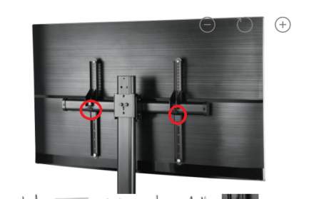

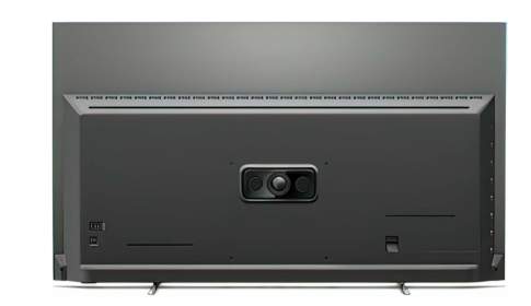

Ta Hama bardzo mi sie podoba , tylko nie wie czy regulacja będzie wystarczająca do mojego TV , jednak w Philipsie otwory są niżej niż w klasycznych TV
Problem by się zrobił, jakby otwory VESA w TV były za wysoko, wtedy dolna krawędz TV by wychodziła poniżej linii blatu a tu tego problemu nie ma.
Hama Polska stwierdziła że ten stojak się nie nadaje do tego modelu TV
A jakoś to uzasadnili, czy po prostu nie bo nie mamy Pana TV na liście?
Analizując dane techniczne tego stojaka, nie widzę problemu z uzyciem go z Philipsem 55OLED706.
Przy okazji widzę, że są 2 typy tego stojaka. Wizualnie podobne ale ten drugi ma chyba dłuższą nogę i pozwala przymocować nawet 65" TV:

Zapytałem ich dlatego , że górne otwory są jak na standardy bardzo nisko , i wydawało mi się że są dokładnie tam gdzie je zaznaczyłem, więc nie da rady przykręcić.

Nie przekonuje mnie takie tłumaczenie. Przecież te uchwyty są dedykowane do TV już od 32", gdzie dolne (i górne) otwory wyjdą jeszcze bliżej dolnej krawędzi TV.
Te pionowe listwy mają dużo nacięć, dzięki temu możesz sobie wybrać otwór, jaki Ci pasuje i w ten sposób możesz żonglować wysokością TV jak chcesz.
Dodatkowa regulacja jest też w samej nodze stojaka. Widzę tam 3 poziomy otworów do przykręcenia samego uchwytu VESA. Sam rozstaw śrub w Twoim Philipsie jest typowy (VESA 300x300).
Na Twoim miejscu bym kupił wysyłkowo (jako konsument) ten stojak i przymierzył go. Jak coś będzie nie tak, lub Ci się po prostu nie spodoba, to najwyżej go oddasz, korzystając z uprawnienia, które daje Ci ustawa "konsumencka". W końcu po tą te uprawnienia są.
