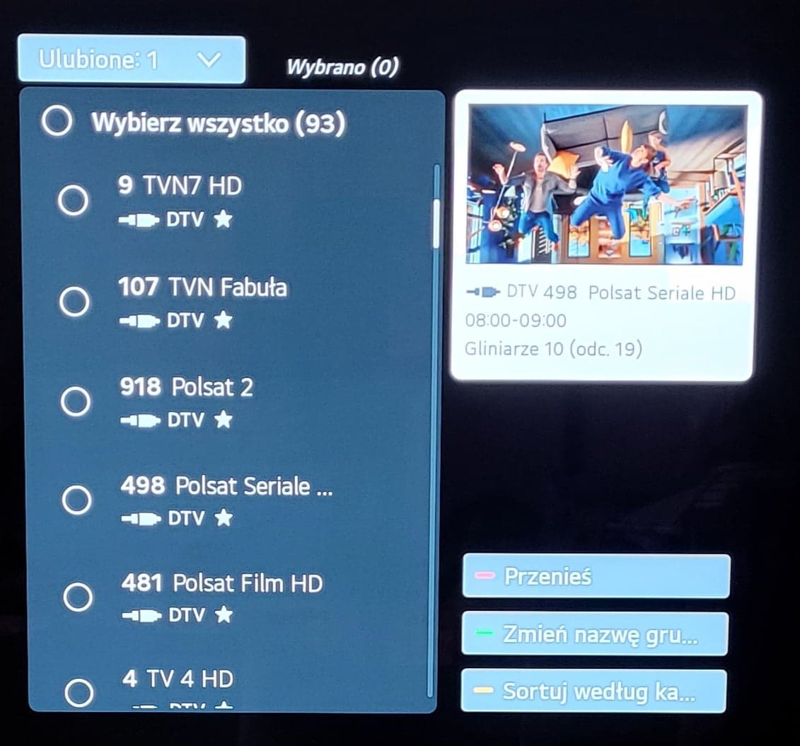

Witam szanowne grono , pytanie dla posiadaczy LGC1 , mam model 65C115.LA i telewizję kablową UPC z kartą CI+ zamiast dekodera , czy też macie problem z edycją numerów kanałów , mogę wybrać ulubione , posegregować i tyle , w starej plazmie nie było z tym problemu a tutaj takie kwiatki , wszystkie opcje widoczne są na zdjęciu , dodam tylko że jeśli chodzi o tv naziemną lub satelitarną można to zrobić , przerabiał ktoś ten temat ?

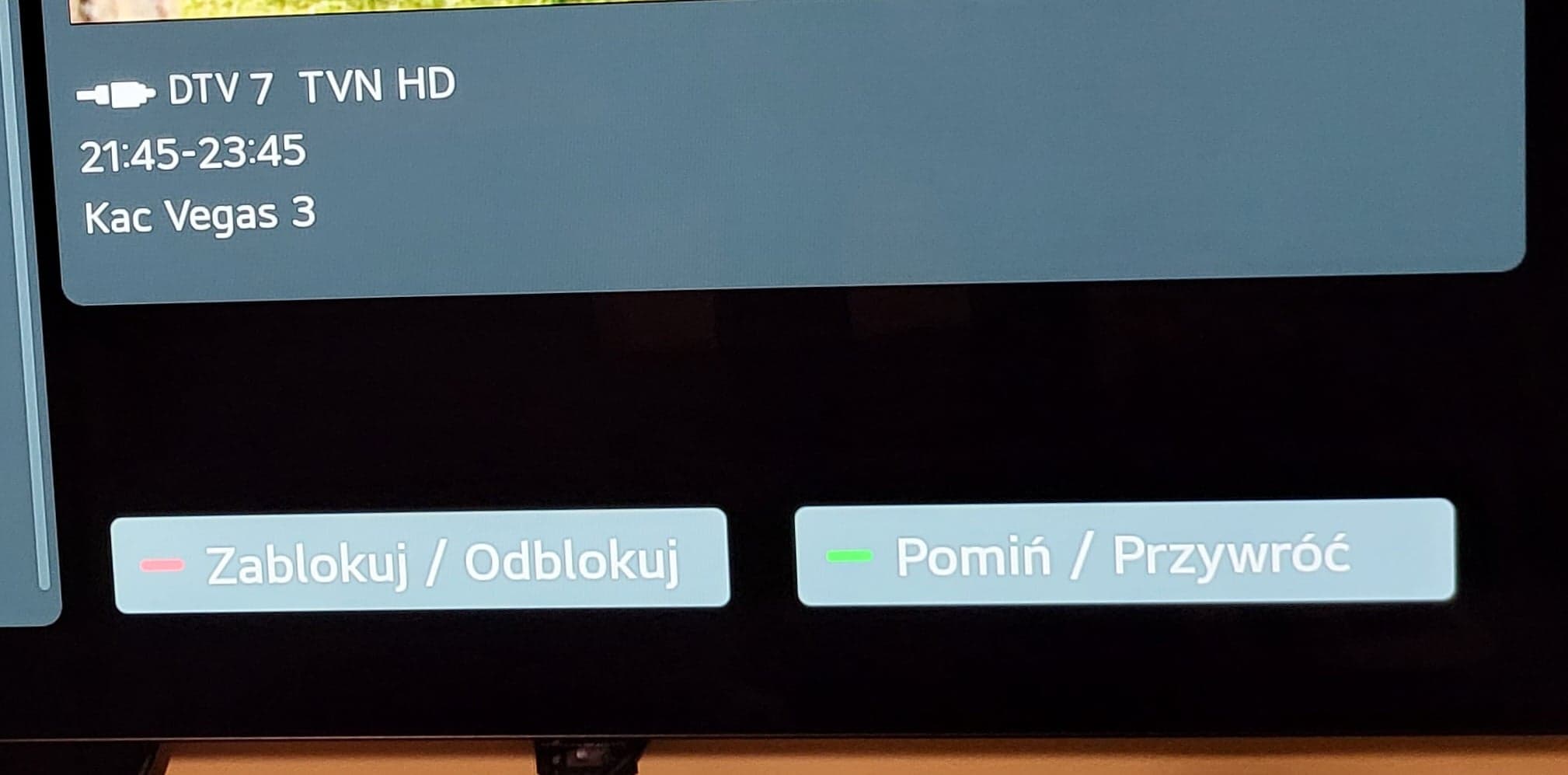

Dzięki za info , niestety u mnie przy edycji wszystkich kanałów przy telewizji kablowej są tylko 2 kafelki widoczne na zdjęciu , soft mamy ten sam , a kartę masz CI+ 4K ? ja mam CI+HD , może to ma jakieś znaczenie .
