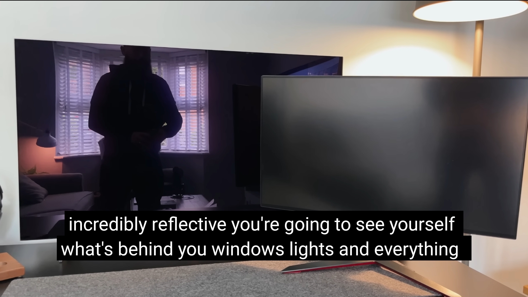

Nie żartujmy...
Jest różnica pomiędzy "obok", a "naprzeciwko".
Forumowiczka wyrażnie napisała, że ma okna naprzeciwko.
Mało tego, jest na tyle bystra, że sama doszła do oczywistych wniosków, a teraz ma wybierać coś, co przeczy logice?
Jaką jakość ma Oled (choćby to był topowy model), jeżeli zamiast jakości wyświetlanego materiału, widzimy odbijające się okna - z naprzeciwka?
Odpowiem - żadnej. To błędne koło i niczym się nie różni od oglądania treści na rozbitej matrycy.
MiniLED podobnie, można ratować się większą jasnością, ale nie pozbędziemy się bezpośrednich odbić, w tak specyficznych warunkach.
Proponuje przeczytać mój wpis dot. tematu odbić
Obszernie to wyjaśniłem:

Będziemy siedzieć głównie na przeciwko TV - oraz z boku - kanapa litera U.
Za plecami mamy okno tarasowe , nad głową świetlik w suficie a dodatkowo okna są na bocznych ścianach - czyli światło pada na ekran z naprzeciwka, z boków oraz jeszcze z góry :/ Inaczej się niestety nie udało zaprojektować. Niby fajnie, ale pojawił się właśnie problem z umiejscowieniem telewizora. Można zasłaniać zasłony no ale jednak nie będziemy siedzieć po ciemku żeby coś na telewizorze zobaczyć:)
W sklepie na wstępie odradzili mi OLED z uwagi na to ze nie nadaje się do jasnych pomieszczeń :/ a kusiła nie ta technologia.
Już wiem po wizycie w sklepie ze jeśli matryca będzie błyszcząca- to będę miała lustro. Musi być coś matowego jednak.

Nie żartujmy...
Przykład:
Dokładnie tak to będzie u mnie jak opisałeś w podlinkowanym wątku. Efekt lustra i ptaki za oknem zamiast wyświetlanych treści :) Tylko się utwierdziłam w przekonaniu ze to mi "grozi" :)
